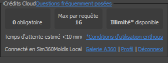

Groupe Crédits Cloud
Connexion
Cliquez pour vous connecter au Cloud A360. Une fois connecté, ce groupe de fonctions affiche vos ressources, le temps d'attente estimé et les liens à l'interface A360.
Conseil : Vous pouvez également vous connecter à A360 à l'aide de l'InfoCenter Connexion (à droite de la barre de titre de la fenêtre 3ds Max).

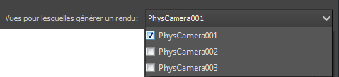

Vues à rendre
Sélectionnez les vues à rendre. Avec 3ds Max, A360 effectue le rendu uniquement des vues caméra. Cliquez sur Rendu pour lancer le rendu de plusieurs vues caméra.

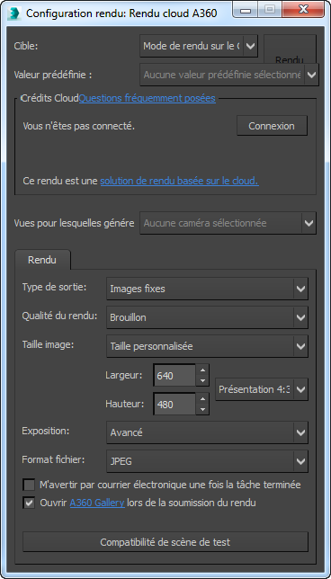

Groupe de fonctions Rendu
Type de sortie
Choisissez le format de rendu. Les options disponibles sont les suivantes :
  • Images fixes (valeur par défaut)
  • Panorama interactif
  • Prévisualiser l'étude d'ensoleillement
  • Etude d'ensoleillement
  • Eclairement
Remarque : A360 n'effectue pas le rendu des animations. Si votre scène est animée, A360 effectue uniquement le rendu de l'image actuelle.
Qualité du rendu
Choisissez la qualité du rendu. Plus la qualité est élevée, plus le temps de rendu est long et plus les coûts sont élevés.
Taille de l'image
Choisissez une taille de rendu. Les options sont Personnalisé (valeur par défaut) ou une taille standard en mégapixels.
Les champs Largeur et Hauteur affichent la taille de l'image en pixels (par défaut = 640 x 480). Vous pouvez modifier ces champs. La liste déroulante Rapport hauteur/largeur permet de choisir l'aspect de l'image (par défaut = 4:3).
Exposition
  • Native Utilise le contrôle d'exposition 3ds Max locale. Il s'agit du contrôle d'exposition Caméra physique ou Photographie mental ray : les autres contrôles d'exposition 3ds Max ne sont pas compatibles avec A360.
    Si vous choisissez Native, mais que le contrôle d'exposition n'est pas compatible, ce paramètre redevient Avancé.
  • Avancé (valeur par défaut) Utilise le contrôle d'exposition interactif du Cloud A360.
Format fichier
Choisissez le format du fichier de rendu : PNG, JPEG (valeur par défaut) ou TIFF.
M'avertir par courrier électronique une fois la tâche terminée
Lorsque cette option est activée, A360 envoie un e-mail pour indiquer que le rendu est terminé. Cette option est désactivée par défaut.
Ouvrir A360 Gallery lors de la soumission du rendu
Lorsque cette option est activée, la galerie A360 s'ouvre lorsque vous envoyez votre rendu. Valeur par défaut : activé.
Compatibilité de scène de test
Cliquez sur cette option pour ouvrir une fenêtre de message de rendu qui affiche les avertissements relatifs aux fonctionnalités de votre scène que le rendu A360 ne peut pas rendre correctement.
