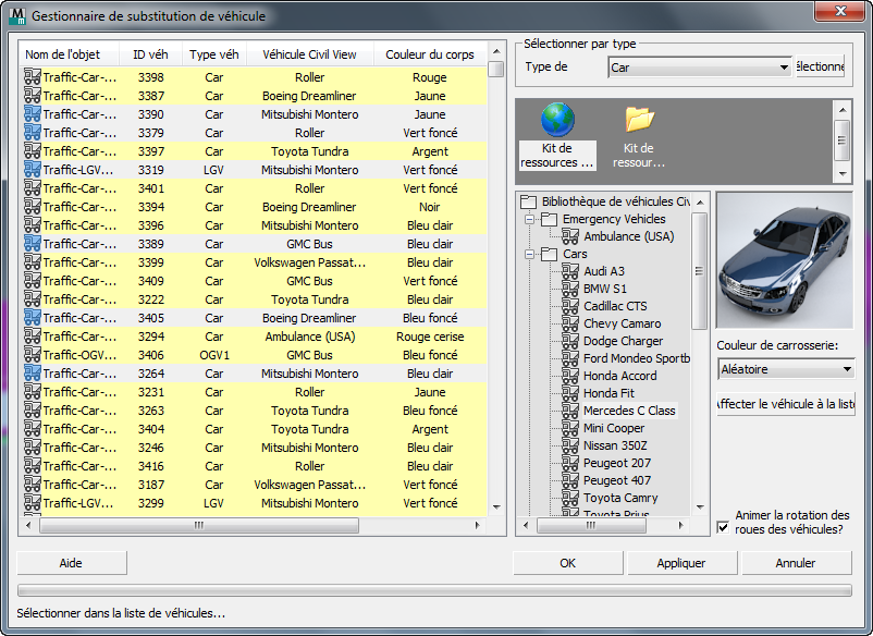

Ce groupe de fonctions permet de remplacer la simple géométrie cubique initialement appliquée à chaque véhicule importé par un nouveau maillage complet de véhicule.
Le groupe de fonctions utilise la bibliothèque standard de véhicules Civil View comme source des maillages de véhicules et fonctionne de manière similaire à l'Editeur de style de positionnement d'objet de Civil View.
Le groupe de fonctions prend en charge :
La conjonction du support de types aléatoires de carrosseries et de couleurs de carrosserie de véhicules permet d'afficher facilement un trafic dense dans une animation, et ce, de manière réaliste, même lorsque seule une bibliothèque limitée de véhicules est disponible.
Vous pouvez choisir qu'un véhicule reçoive un suivi de surface de l'une des deux façons suivantes :
Utilisez la liste déroulante pour sélectionner le type à substituer, puis cliquez sur Sélectionner.
Vous permet de choisir des types aléatoires ou individuels de véhicules Civil View à appliquer aux entrées sélectionnées dans la liste de véhicules.
Ce groupe de fonctions permet de choisir les maillages de véhicules dans la bibliothèque standard de véhicules Civil View à affecter à la sélection actuelle provenant de la liste principale de véhicules. Pour affecter des définitions de bibliothèques de véhicules aux véhicules sélectionnés :
Les fenêtres 3ds Max n'affichent pas la substitution jusqu'à ce que vous cliquiez sur le bouton Affecter.
Pour plus d'informations sur la personnalisation des bibliothèques de véhicules Civil View, reportez-vous à la rubrique Aperçu de la bibliothèque d'objets Civil View.
Vous pouvez désactiver cette option pour réduire l'impact sur les performances lorsque vous travaillez avec de grands jeux de données de trafic. En fonction de la position de la caméra dans la scène, il est possible que la rotation des roues ne soit pas visible dans la vue que vous avez choisie dans la scène.
La rotation des roues fonctionne uniquement pour les véhicules présents dans la bibliothèque d'objets qui ont été préparés de façon à répondre à des exigences spécifiques. Pour plus d'informations, reportez-vous à la rubrique Bibliothèque de véhicules.
