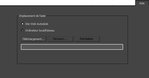

Par défaut, l'aide s'ouvre à partir du site Web d'Autodesk. Ce panneau vous permet d'ouvrir l'aide à partir d'un lecteur local ou réseau sur lequel vous avez téléchargé et extrait le système d'aide.
Pour ouvrir l'aide à partir d'un disque local, téléchargez-la d'abord à l'adresse www.autodesk.com/3dsmax-helpdownload-fra, extrayez l'archive vers un dossier ou un lecteur réseau de votre choix, choisissez l'option Ordinateur local/Réseau et spécifiez l'emplacement de l'aide.
Ce paramètre s'applique à l'ouverture de l'aide principale à partir du menu Aide. Il s'applique également à l'ouverture de l'aide contextuelle en appuyant sur F1 lorsque certaines conditions d'interface sont remplies, par exemple lorsqu'une boîte de dialogue est ouverte. Vous pouvez également accéder à l'aide en appuyant sur la touche F1 lorsqu'une info-bulle du ruban ou du menu amélioré est ouverte. Dans ce cas, l'aide s'ouvre à une page spécifique qui décrit la section active de 3ds Max.
Les options disponibles sont les suivantes :
3ds Max n'inclut pas de version locale de l'aide ; pour en obtenir une, cliquez sur le bouton Télécharger, suivez les invites, puis installez l'aide téléchargée à l'emplacement de votre choix. Cliquez sur Parcourir et accédez à l'emplacement contenant les fichiers d'aide (indiquez le dossier qui les contient, pas un fichier spécifique). Si vous préférez, vous pouvez entrer l'emplacement de l'aide directement dans cette zone à partir du clavier.
Pour restaurer l'emplacement par défaut sur lequel ce champ était défini lors de l'installation, cliquez sur Réinitialiser.
