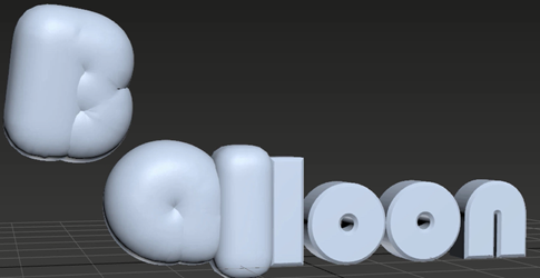

Les valeurs prédéfinies vous permettent de créer des animations de décalage comme, par exemple, une animation de ballons. Si vous voulez que tout votre texte grossisse comme un ballon qu'on gonfle, vous pouvez utiliser un modificateur Lisser, un modificateur Relâcher et un modificateur Pousser. Ces trois modificateurs permettent de faire grossir le texte comme un ballon qu'on gonfle.
