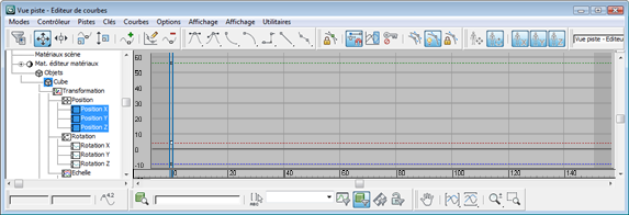

Les filtres de courbe permettent d'appliquer des filtres d'animation aux courbes de fonction pendant le processus d'exportation.

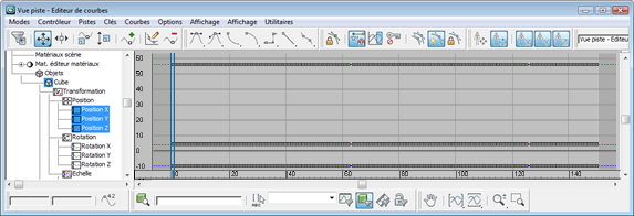

Activez le filtre Réducteur de clés constant pour supprimer les clés redondantes. Ces clés ont la même valeur, égale aux interpolations plates horizontales d'une courbe. Les clés redondantes résultent souvent d'un nouvel échantillon de courbe.
Avant:
Après:

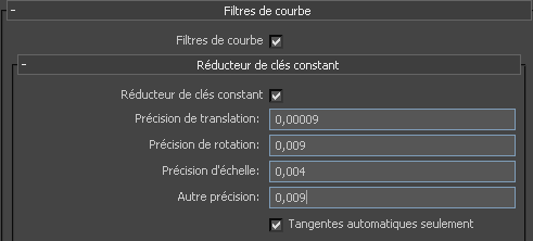

Vous pouvez définir des seuils spécifiques pour chaque type de transformation (Transformation, Rotation, Echelle et Autre. Autre comprend, par exemple, l'interpolation et les courbes d'attributs personnalisés.
Les valeurs par défaut sont:
Les valeurs représentent les unités génériques. Vous serez donc probablement amené à modifier les valeurs de seuil en fonction de l'échelle univers de votre scène. Ceci est valable pour les scènes à très large ou petite échelle.
Si les clés sont numériquement identiques, utilisez de très petites valeurs pour ne perdre aucune animation.
Si vous utilisez ce filtre pour éliminer le bruit, par exemple, à partir des données de capture de mouvement, alors il faudra peut-être modifier les valeurs.
| Paramètres | Description |
| Précision de translation | Seuil des courbes de translation en unités génériques. |
| Précision de rotation | Seuil des courbes de rotation en unités génériques. |
| Précision d'échelle | Seuil des courbes d'échelle en unités génériques. |
| Autre précision | Seuil des autres courbes en unités génériques. |
| Tangentes automatiques seulement | Cette option garantit que seuls les types de clé "auto" sont filtrés. Sinon, les clés avec des valeurs d'interpolation supérieures à un certain seuil peuvent être effacées. |

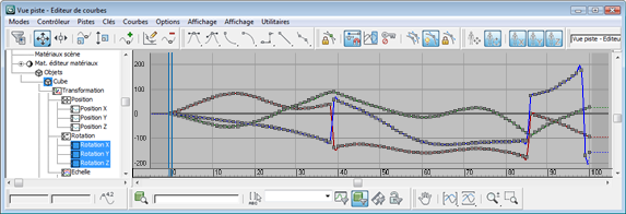

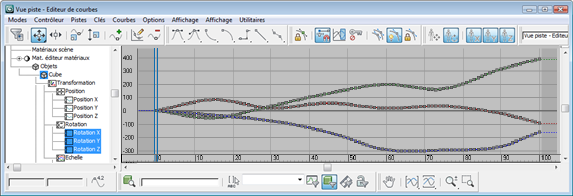

Ce filtre réévalue les courbes de rotation pour réduire le nombre de sauts de rotation à 180° d'un composant spécifique. Vous pouvez modifier ou déplacer ces sauts de rotation et/ou Gimbal Lock avec ce filtre, sans affecter visuellement l'animation obtenue.
Avant:
Après:

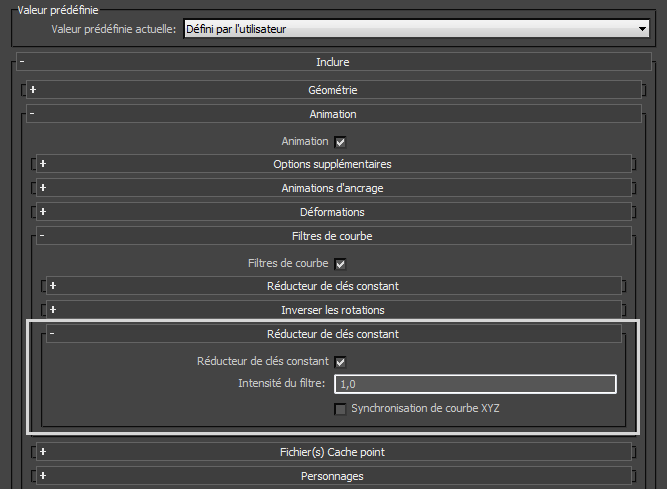

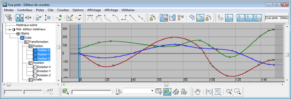

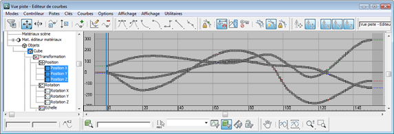

Activez le réducteur de clés pour réduire le nombre de clés des courbes d'animation lors de l'exportation. Il permet de réduire le nombre de clés en les remplaçant automatiquement par des tangentes. Ainsi, la prévision de l'animation est conservée et le nombre de clés est réduit afin d'accélérer le traitement.
Vous pouvez aussi utiliser ce filtre pour réduire le nombre de clés sur les courbes rééchantillonnées, ce qui vous permet d'éditer les clés et non les données denses.
Avant:
Après:
| Intensité du filtre | Valeur générique. Dans la plupart des cas, la valeur par défaut (1) suffit pour rationaliser le nombre de clés et rester fidèle au résultat visuel d'origine. Remarque : Le fait d'augmenter l'intensité du filtre (jusqu'à la valeur 4.0, par exemple) permet de supprimer davantage de clés, ce qui accélère le processus, mais aboutit à une animation moins précise.
| Synchronisation de courbe XYZ | Cette option ajoute des clés aux autres courbes (X, Y ou Z) de chaque clé ajoutée, de sorte qu'une clé se trouve toujours sur les trois courbes (X, Y et Z) avec le même vecteur pour chaque clé sur la durée. Remarque : Ce paramètre augmente le nombre de clés, mais s'avère utile si vous souhaitez sélectionner une clé sur toutes les courbes en même temps. Les moteurs des jeux requièrent souvent cela pour une lecture en temps réel.
