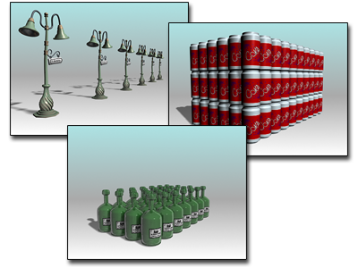

Un réseau linéaire est un ensemble de clones disposés le long d'un ou de plusieurs axes. Un réseau linéaire peut être utilisé pour créer, par exemple, une rangée d'arbres, une clôture de piquets ou les maillons d'une chaîne. Appliquez un réseau linéaire aux scènes nécessitant des répétitions d'objets ou de formes.
Exemples de réseaux linéaires

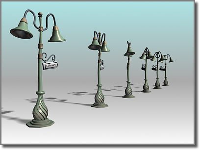

Utilisation de la rotation dans les réseaux linéaires
Réseau linéaire avec éléments pivotés autour de leur axe Y
Vous pouvez faire pivoter des éléments d'un réseau linéaire en ajoutant une valeur de rotation pour un axe défini. Lorsque vous ajoutez une rotation à un réseau linéaire, le choix du centre de transformation revêt une plus grande importance.

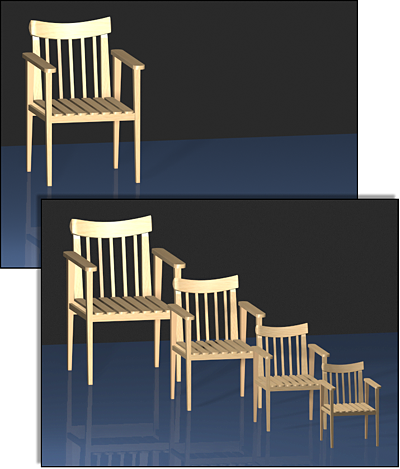

Utilisation de la mise à l'échelle dans les réseaux linéaires
Réseau linéaire avec mise à l'échelle progressive
Lorsque vous ajoutez un facteur d'échelle, 3ds Max met chaque copie à l'échelle en fonction de la copie précédente. Les objets du réseau deviennent progressivement plus petits ou plus grands, comme le montre l'illustration.
Echelle et déplacement dans les réseaux imbriqués
L'utilisation des seuls paramètres d'échelle et du point de pivot local de l'objet produit un réseau de clones imbriqués, à la manière de poupées russes. L'effet est similaire à celui obtenu lorsque vous réalisez une mise à l'échelle avec la touche Maj. A partir du point de pivot local. L'outil Réseau permet, toutefois, d'associer un déplacement à une mise à l'échelle. Vous pouvez ainsi créer des copies dont la taille croît ou diminue progressivement et simultanément les disposer en réseau.
Mise à l'échelle uniforme
Par défaut, tous les axes peuvent être mis à l'échelle.
Lorsque l'option Uniforme est activée, seul le champ Echelle de l'axe des X est actif ; les champs correspondants des axes des Y et des Z sont grisés. La valeur de ce champ pour l'axe des X est utilisée comme mise à l'échelle uniforme sur tous les axes des objets en réseau.
