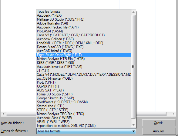

  1. Dans 3ds Max, choisissez Menu Application Importer.
  2. Dans la boîte de dialogue Importer, choisissez OpenFlight (*.FLT) dans le menu déroulant Types de fichier.
  3. Sélectionnez le fichier à importer, puis cliquez sur Ouvrir.
    Le fichier OpenFlight, comprenant des textures, des matériaux, une géométrie et des références externes, est importé. Le chargement des fichiers volumineux peut être assez lent, soyez patient.
Avertissement : 3ds Max prend en charge l'importation des fichiers OpenFlight (versions 14.2 à 15.8).
