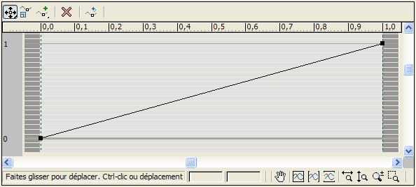

Le graphique Atténuation circulaire contient dans la partie supérieure des commandes qui permettent de créer et de déplacer des points sur une courbe du graphique situé dans la partie inférieure. La courbe représente la gamme de couleurs que vous avez sélectionnée dans la zone Couleur circulaire, à appliquer à l'effet d'objectif courant. Lorsque vous ouvrez le graphique, une ligne est déjà présente avec un point à chaque extrémité, représentant la transition linéaire d'une couleur à la couleur suivante. Vous pouvez placer des points le long de la courbe et les faire glisser de façon à augmenter ou diminuer l'intensité des couleurs ou à les éliminer complètement.
Les boutons qui apparaissent dans la partie inférieure du graphique permettent de changer l'affichage de ce dernier. Vous pouvez également entrer manuellement une position horizontale ou verticale en entrant une valeur dans ces deux zones de saisie.
