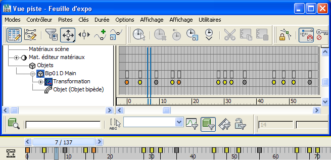

Clés identifiées par couleurs dans la vue Piste et la barre de piste
Les clés CI de bipède sont affichées dans la vue Piste et sur la barre de piste avec les couleurs suivantes :
Toutes les autres clés utilisent la couleur par défaut : gris
Clés de bipède identifiées par couleurs dans la vue Piste et la barre de piste
