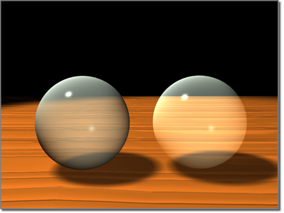

Un processus additif additionne deux valeurs (deux couleurs, par exemple). Lorsque vous ajoutez des couleurs dans 3ds Max, le résultat est plus lumineux que chacune des couleurs initiales.
La sphère de droite utilise l'opacité additive.
L'opacité additive éclaircit les couleurs à l'arrière du matériau en ajoutant les couleurs du matériau aux couleurs de l'arrière-plan. L'opacité additive convient particulièrement aux effets spéciaux, tels que les rayons de lumière ou la fumée. Vous spécifiez l'utilisation de l'opacité additive sur le panneau déroulant Paramètres étendus.
