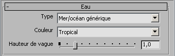

Interface
Type
Vous permet de choisir l'échelle et la texture de l'eau.
  • Swimming Pool (Piscine) (valeur par défaut).
  • Reflet bassin générique
  • Cours d'eau/rivière générique
  • Mare/lac générique
  • Mer/océan générique
Couleur
Lorsque l'option Type est Cours d'eau/rivière générique, Mare/lac générique ou Mer/océan générique, cette liste déroulante vous permet de choisir la couleur de l'eau.
  • Tropical (Tropicale) (valeur par défaut).
  • Algae/Green (Algue/vert)
  • Murky/Brown (Trouble/brun)
  • Eau/lac générique
  • PersonnaliséLorsque cette option est activée, un échantillon de couleur Couleurs personnalisées s'affiche. Cliquez sur l'échantillon de couleur pour choisir une couleur arbitraire pour l'eau.
Wave Height (hauteur d'onde)
Définit la hauteur des reliefs d'onde sur l'eau, en unités arbitraires. Intervalle : de 0,0 à 5,0. Valeur par défaut : 1,0.
Cette option ne s'affiche pas pour Reflet bassin générique
