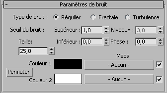

Interface

Type de bruit
  • Régulier(valeur par défaut) génère un bruit ordinaire. En fait, il s'agit d'un bruit identique au bruit Fractal avec le paramètre Niveaux sur 1. Lorsque le type de bruit est sur Régulier, la double flèche Niveaux est inactive (car Régulier n'est pas une fonction fractale).
  • Fractalegénère un bruit à l'aide d'un algorithme fractal. Le paramètre Niveaux définit le nombre d'itérations du bruit fractal.
  • Turbulencegénère un bruit fractal auquel est appliquée une fonction de valeur absolue pour créer des lignes de turbulence.
Régulier, Fractale, Turbulence
Taille
Définit l'échelle de la fonction de bruit, en unités 3ds Max. Valeur par défaut : 25,0.
Seuil de bruit
Lorsque la valeur bruit est supérieure au Seuil inférieur et inférieure au Seuil supérieur, l'intervalle dynamique est comprimé pour être compris entre 0 et 1. La discontinuité est donc plus faible (techniquement, premier ordre au lieu de 0 ordre) à la transition de seuil, produisant ainsi moins de crénelage potentiel.
  • Supérieurdéfinit le seuil supérieur. Valeur par défaut : 1,0.
  • Inférieurdéfinit le seuil inférieur. Valeur par défaut : 0,0.
Niveaux
Détermine la quantité d'énergie fractale utilisée pour les fonctions de bruit Fractale et Turbulence. Vous pouvez définir la quantité exacte de la turbulence que vous voulez, et aussi animer le nombre de niveaux fractals. Valeur par défaut : 3,0.
Phase
Détermine la vitesse de l'animation de la fonction bruit. Utilisez cette option pour animer la fonction bruit. Valeur par défaut : 0,0.
Permuter
Permute la position des deux couleurs ou maps.
Couleur 1 et Couleur 2
Affiche le sélecteur de couleurs et vous permet de choisir l'une des 2 principales couleurs de bruit. Une troisième couleur est générée à partir des deux couleurs sélectionnées.
Maps
Permet de sélectionner les bitmaps ou les maps procédurales qui apparaissent dans l'une des deux couleurs de bruit.
Cochez les cases pour activer les maps.
