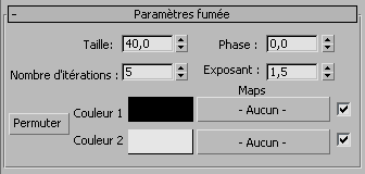

Interface
Taille
Change l'échelle des volutes de fumée. Valeur par défaut : 40.
Nombre d'itérations
Définit le nombre de fois où la fonction fractale est appliquée. Le niveau de détail et le temps de calcul sont proportionnels à cette valeur. Valeur par défaut : 5.
Phase
Déplace la turbulence à l'intérieur du motif de fumée. Vous pouvez animer ce paramètre pour animer le mouvement de la fumée. Valeur par défaut : 0,0.
Exposant
Sélectionnez cette option pour que la couleur 2, qui représente la fumée, soit plus nette et les volutes mieux définies. Lorsque cette valeur augmente, les " vrilles " de fumée diminuent de volume. Valeur par défaut : 1,5.
Permuter
Intervertit les couleurs.
Couleur 1
Représente la portion sans fumée de l'effet.
Couleur 2
Représente la fumée.
Comme cette map est généralement utilisée en tant que map d'opacité, vous pouvez ajuster la luminance des valeurs de couleur pour agir sur le contraste de l'effet de fumée.
  • Cliquez sur un échantillon de couleur pour changer la couleur. Il est généralement nécessaire d'effectuer cette opération uniquement pour ajuster la luminance.
  • Cliquez sur un bouton de map pour affecter une map plutôt qu'une couleur unie. Cochez la case pour activer la map.
