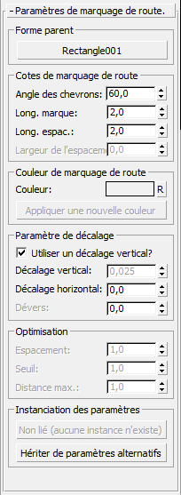

Panneau déroulant des paramètres de marquage au sol à chevron
Fournit des commandes pour les objets de marquage au sol à chevron.
Vous pouvez créer des objets de marquage au sol à chevron à l'aide de l'option Editeur de styles de marquages au sol.

Groupe Forme parent
[Bouton Forme parent]
Affiche le nom de la forme parent courante pour l'objet de marquage au sol. Cliquez pour sélectionner une autre forme parent. Civil View met à jour l'objet de marquage au sol.
Groupe Cotes de marquage au sol
Angle des chevrons
Définit l'angle des chevrons en fonction du relèvement de la forme parent au niveau du premier point de la spline.
Long. marque
Définit la largeur des bandes ou des chevrons de marquage au sol générés sur le contour fermé de la forme parent.
Long. espac.
Définit la largeur de l'espace entre chaque bande ou chevron. Cette option est valide uniquement si l'option Remplir les formes fermées est activée dans l'éditeur de styles de marquages au sol. Si une zone remplie solide de marquage est requise, définissez cette valeur sur 0.0.
Largeur de l'espacement central
Cette option n'est pas disponible pour les marquages au sol à chevron.
Groupe Couleur de marquage au sol
Couleur
Cliquez sur l'échantillon de couleur pour ouvrir le sélecteur de couleurs et choisir une nouvelle couleur pour la ligne de marquage au sol.
Bouton "R" : Réinitialiser la couleur
Cliquez sur ce bouton pour rétablir la couleur par défaut de la ligne de marquage au sol spécifiée dans le groupe de fonctions Préférences Civil View.
Appliquer une nouvelle couleur
Cliquez sur ce bouton pour mettre à jour la nouvelle couleur de la ligne de marquage au sol.
Groupe Paramètre de décalage
Utiliser un décalage vertical?
Lorsque cette option est activée, utilise le paramètre Décalage vertical global.
Lorsqu'un marquage au sol est drapé sur une surface de terrain, il doit être légèrement élevé au-dessus de la surface sous-jacente pour être visible. A ce sujet, le panneau déroulant Paramètres de scène contient un paramètre global. Il arrive parfois que des objets de marquage au sol individuels doivent être davantage élevés afin de s'adapter aux contours inhabituels au niveau de la surface de terrain sous-jacente. Lorsque cela se produit, désactivez l'option Utiliser un décalage vertical? et définissez une valeur locale.
Remarque : Dans Civil View, la projection d'ombre est automatiquement désactivée pour tous les objets de marquage au sol. Bien que les marquages au sol figurent toujours à une légère distance au-dessus de la surface de terrain, ils ne projettent pas d'ombres.
  • Décalage verticalPermet de définir une valeur de décalage vertical locale pour l'objet de marquage au sol. Cette option est désactivée, sauf si vous désactivez l'option Utiliser un décalage vertical?.
Décalage horizontal
Permet de définir un décalage horizontal pour l'objet de marquage au sol, par rapport à la forme parent.
Dévers
Zone Optimisation
Ne s'applique pas aux objets de marquage au sol à chevron remplis.
Zone Instanciation des paramètres
Permet de définir les paramètres d'une collection d'objets du même type de base à partager ou instancier.
Pour plus d'informations, reportez-vous à la rubrique Instanciation des paramètres.
