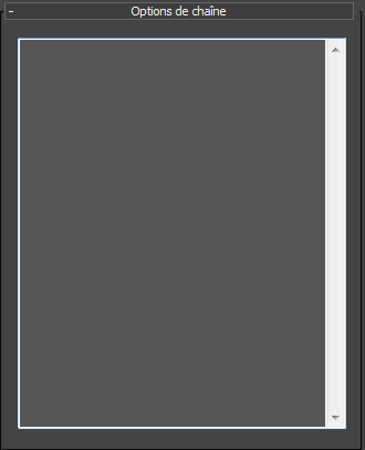

Panneau déroulant Options des chaînes (Rendu mental ray)
Permet d'entrer les options de chaîne de mental ray.
Dans les fichiers source mental ray, un bloc d'options vous permet de définir différents paramètres.
Important : Les options ne sont pas toutes disponibles sous forme d'options de chaîne. Pour plus de détails, reportez-vous à cette page de l'aide de mental ray. Dans l'Aide de mental ray, les options de chaîne sont entourées par des guillemets.
Les options que vous entrez dans la boîte de dialogue Options des chaînes sont enregistrées avec votre scène 3ds Max.
Si une option apparaît également dans la boîte de dialogue Configuration du rendu, la valeur d'option de chaîne définie remplace le paramètre de l'interface.
Interface
[zone de texte]
Spécifiez les options des chaînes de la même manière que dans un fichier MI mental ray.
