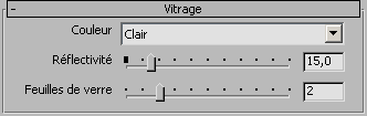

Interface
Panneau déroulant Vitre
Couleur
Vous permet de choisir une couleur pour les plaques de verre.
  • Effacer (valeur par défaut).
  • Vert
  • Gris
  • Bleu
  • Bleu-vert
  • Bronze
  • Personnaliser

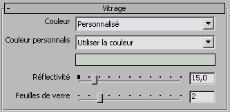

    Lorsque l'option Personnalisé est activée, la liste déroulante Couleurs personnalisées vous permet de définir votre propre couleur.
    • Utiliser couleur (valeur par défaut). Permet de définir la couleur du matériau Vitre.
      Cliquez sur l'échantillon de couleur pour modifier la couleur.
    • Utiliser textureApplique une texture à la couleur de la vitre.
      Cliquez sur le bouton Map (ou utilisez la connexion de noeuds de l'éditeur de matériaux détaillé) pour attribuer une texture au matériau.
    • Couleur par ObjetUtilise la couleur filaire 3ds Max de l'objet en tant que couleur de vitre.
      Important : Lorsque vous utilisez la fonction Couleur par objet, la couleur apparaît dans les rendus, mais pas dans les aperçus de fenêtres ou de matériaux. Cela est dû au fait que le matériau est peut être appliqué à plusieurs objets qui possèdent différentes couleurs filaires.
Réflectance
Gère la réflectivité des plaques de verre. Intervalle : de 0,0 à 50,0. Valeur par défaut = 10,0.
Plaques de verre
Définit le nombre de plaques de verre dans un seul objet. Plus le nombre de plaques de verre est élevé, plus la réfraction est importante. Intervalle : de 1 à 6. Valeur par défaut = 2.
