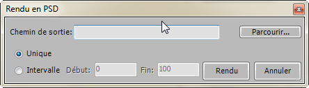

  4. Choisissez Compositeur Créer PSD.
    Jeux d'états ouvre la boîte de dialogue Rendu en PSD.
  5. Choisissez un nom de fichier de sortie et trajectoire, et si vous souhaitez effectuer le rendu d'une seule image ou un intervalle d'images. Cliquez ensuite sur Rendu.
