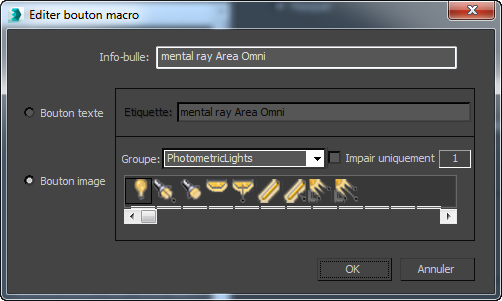

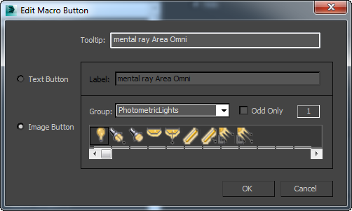

Boîte de dialogue Editer apparence bouton
Utilisez cette boîte de dialogue pour modifier l'apparence du bouton sélectionné. Vous pouvez utiliser une autre icône pour le bouton, ou modifier le texte du bouton. Vous pouvez également personnaliser l'info-bulle.

Interface
Info-bulle
Permet d'associer vos propres info-bulles aux boutons. L'info-bulle s'affiche lorsque le curseur de la souris est au-dessus du bouton d'outil. Modifiez ce texte pour décrire l'outil.
  • Bouton textePermet d'associer un texte au bouton.
    EtiquettePermet d'entrer le texte à afficher sur le bouton.
  • Bouton imagePermet d'associer une image (icône) au bouton. Utilisez toute icône prédéfinie en la sélectionnant dans les commandes situées sur la droite.
    GroupeAffiche la liste des catégories de boutons. Les groupes d'icônes changent en fonction de la catégorie sélectionnée.
    Impair uniquementCertains jeux d'icônes sont organisés sous formes de paires, notamment Interne, Classique, Barre d'outils principale, etc. Dans chaque paire, une icône représente le bouton lorsqu'il est activé, tandis que l'autre le représente désactivé. Lorsque l'option Impair uniquement est activée, l'interface affiche uniquement les icônes impaires (activées) ; lorsqu'elle est désactivée, toutes les icônes, activées et désactivées, sont affichées.
    [Index de l'icône]Affiche le numéro d'index de l'icône sélectionnée dans la liste ci-dessous.
    [Liste des icônes déroulante]Affiche les icônes disponibles pour le groupe sélectionné. Pour affecter une icône au bouton de la barre d'outils, sélectionnez-la dans la liste, puis cliquez sur OK.
