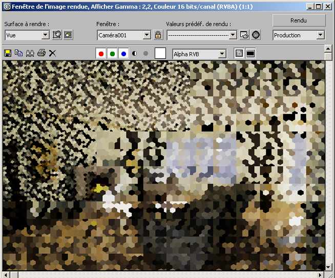

Lorsque cette option est activée, la Fenêtre image rendue affiche une image granuleuse des points de regroupement final lorsqu'ils sont en cours de calcul. Ceci fournit un aperçu de la solution de regroupement final en cours.
Affichage visuel du calcul du regroupement final en cours
