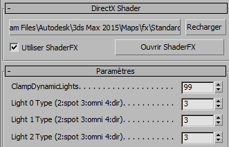

OffsetColor s'affiche désormais dans l'éditeur de matériaux
panneau déroulant Paramètres.
Attribut OffsetColor dans le panneau déroulant Paramètres
