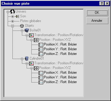

3ds Max affiche cette boîte de dialogue lorsque la sélection de piste est nécessaire ; par exemple, lorsque vous cliquez sur Ajouter dans la boîte de dialogue Paramètres bloc principal. Sélectionnez les pistes à inclure dans un bloc. Les pistes valides sont plus foncées.
Ferme la boîte de dialogue Choisir vue piste sans enregistrer les changements.
Si des pistes sont sélectionnées dans la liste hiérarchique, la boîte de dialogue Paramètres de bloc s'affiche lorsque vous cliquez sur OK, pour vous permettre de définir la durée du bloc.
