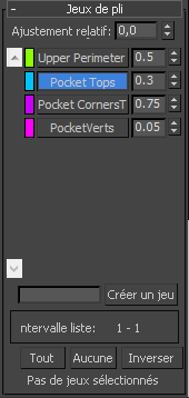

Panneau déroulant Jeux de plis
Après chaque sélection de sommets ou d'arêtes, vous pouvez les enregistrer dans un jeu de plis. Ce panneau déroulant fournit des commandes permettant de gérer les jeux de plis et d'ajuster leurs valeurs.
- Ajustement relatif
- Ajoute la valeur que vous spécifiez dans le champ numérique pour tout jeu de plis sélectionné. L'ajustement peut être positif ou négatif.
- [Liste Jeu de plis]
- Répertorie tous les jeux de plis, avec une barre de défilement à gauche.
Lorsque vous créez un jeu de plis, son nom apparaît sur un bouton dans cette liste. Chaque entrée de la liste inclut également l'échantillon de couleur et la valeur de pli correspondant au jeu.
Pour activer/désactiver l'état sélectionné d'un jeu, cliquez sur son nom. Lorsqu'un jeu est sélectionné, l'arrière-plan du bouton correspondant s'affiche en bleu. Vous pouvez supprimer tous les jeux sélectionnés. Pour cela, cliquez avec le bouton droit sur la liste et sélectionnez Supprimer les jeux sélectionnés.

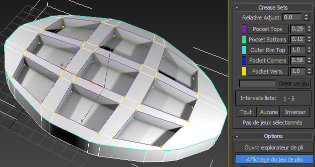

Si l'option Affichage du jeu de plis est activée (voir la rubrique Panneau déroulant Options, ci-dessous), alors, dans les fenêtres, les sous-objets de chaque jeu de plis s'affichent dans la couleur du jeu, et la saturation de la couleur indique la valeur du pli. Pour modifier la couleur d'un jeu, cliquez sur son échantillon de couleur dans la liste.
Le menu qui s'affiche quand vous cliquez avec le bouton droit de la souris sur un élément de la liste répertorie les commandes associées à ce jeu ou à tous les jeux. Pour plus de détails, reportez-vous à la section Menu contextuel d'une liste de jeux de plis, ci-dessous.
- Créer un jeu
- Crée un jeu à partir de la sélection de sous-objets actuelle et l'ajoute à la liste. Si la zone de texte de gauche est vide, utilise un nom par défaut ; dans le cas contraire, utilise le nom spécifié dans le champ de texte, en y ajoutant un numéro.
- Intervalle liste
- Affiche la plage de jeux de plis visibles. Pour afficher d'autres jeux, si nécessaire, faites défiler la liste.
- Tout/Aucun/Inverser
- Sélectionne tous les jeux, les désélectionne ou inverse la sélection.
- Jeux sélectionnés
- Indique le nombre de jeux de plis sélectionnés.

- Affichage des jeux de plis
- Lorsqu'elle est activée, cette option affiche les éléments de chaque jeu en utilisant la couleur qui lui est assignée. La saturation de la couleur affichée indique la valeur de pli du jeu.
Dans la fenêtre, chaque jeu de plis s'affiche dans la couleur qui lui a été attribuée.
