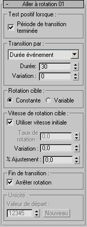

L'interface utilisateur apparaît dans le groupe de fonctions Paramètres, à droite de la boîte de dialogue Vue particule.
Zone Test positif lorsque les particules
Période de transition terminée
Les particules sont testées positives à la fin de la période de transition spécifiée et peuvent être redirigées vers l'événement suivant. Lorsque cette option est désactivée, les particules ne se vont pas vers l'événement suivant, même s'il est lié. Désélectionnez cette option pour désactiver l'aspect test de Aller à rotation. Valeur par défaut : activé.
Zone Transition par
Détermine la manière dont Particle Flow applique la synchronisation spécifiée, telle que définie par les valeurs Temps et Variation. La valeur par défaut est Durée événement.
Les options possibles sont :
  • Durée absoluela durée fait référence au temps total du système. Chaque particule atteint son orientation cible au numéro d'image indiqué par le paramètre Durée.
  • Age particulela durée fait référence au temps écoulé depuis la création de la particule. Chaque particule atteindra son orientation cible lorsque son âge atteindra la valeur indiquée par le paramètre Durée.
  • Durée événementla durée fait référence au temps écoulé depuis l'entrée de la particule dans l'événement courant. Chaque particule atteindra son orientation cible après être restée dans l'événement courant pendant le nombre d'images spécifié par le paramètre Durée.
Durée
Nombre d'images nécessaire pour que les particules atteignent l'orientation cible. Valeur par défaut : 30.
Variation
Nombre d'images selon lequel le paramètre Durée peut varier de façon aléatoire. Valeur par défaut : 0.
Pour obtenir la durée réelle de passage à l'orientation cible de chaque particule, le système multiplie la valeur Variation par un chiffre aléatoire compris entre -1,0 et 1,0, puis ajoute le résultat à la valeur Durée. Par exemple, avec une durée de 60 et une variation de 20, la durée de passage à l'orientation cible pour chaque particule se situera entre 40 et 80 images.
Zone Rotation cible
Si vous utilisez un opérateur de type orientation avec le test Aller à rotation, ce paramètre permet de déterminer la configuration de l'orientation : ponctuelle ou permanente.
  • Constant(Valeur par défaut.) L'opérateur de type orientation définit une orientation constante pour une particule.
    Par exemple, lorsque vous utilisez un opérateur Rotation configuré sur une matrice d'orientation autre que Adopter espace de vitesse, l'opérateur Aller à rotation ne va acquérir l'orientation cible qu'une seule fois ; ensuite, il l'utilisera comme but à atteindre.
  • VariableL'opérateur de type orientation définit une rotation de particule variable. A chaque image, la rotation finale souhaitable peut être différente.
    Par exemple, si vous utilisez le test avec un opérateur Rotation configuré sur la valeur Adopter espace de vitesse, le test ajuste en permanence la rotation des particules pour cibler l'orientation finale variable.
Zone Vitesse de rotation cible
Cette zone définit la vélocité angulaire des particules lorsqu'elles atteignent leur orientation cible.
Utiliser vitesse initiale
Cette option permet de définir en fin de période de transition une vélocité angulaire identique à celle que la particule possédait en entrant dans l'événement.
Remarque : L'axe de rotation peut encore être différent, car il est calculé "à la volée" pour permettre à la particule d'atteindre son orientation cible.
Taux de révolution
Définit (en degrés par seconde) la vélocité angulaire de chaque particule lorsqu'elle atteint son orientation cible. Cette option est uniquement disponible si le paramètre Utiliser vitesse initiale est désactivé. Valeur par défaut : 0,0.
Pour que la transition s'effectue en douceur vers l'orientation cible, choisissez la valeur 0,0.
Variation
Définit une variation aléatoire de la valeur Taux de rotation lorsqu'une particule atteint son orientation cible. Valeur par défaut : 0,0.
Pour obtenir la vélocité angulaire finale de chaque particule, le système multiplie la valeur Variation par un chiffre aléatoire compris entre -1,0 et 1,0, puis ajoute le résultat à la valeur Taux de rotation. Par exemple, avec un Taux de rotation de 60 et une Variation de 20, la vélocité angulaire finale de chaque particule sera comprise entre 5,0 et 7,0 degrés par seconde.
% ajustement
Définit une courbe afin d'atteindre le taux de rotation final. Valeur par défaut : 0,0.
Avec la valeur 0,0, le test produit une interpolation linéaire entre le taux de rotation initial et le taux de rotation final, alors que si la valeur est égalé à 100,0, le taux de rotation final est réalisé plus rapidement. Pour que l'approche de l'orientation cible soit aussi fluide que possible, réglez les deux paramètres Taux de rotation et Variation à 0,0, et le paramètre Ajustement à 100,0.
Zone Fin de transition
Arrêter rotation
Permet d'interrompre la rotation des particules lorsqu'elle atteint l'orientation cible. Valeur par défaut : activé.
Même si la double flèche Taux révolution est définie sur 0.0, il est préférable de laisser cette case active pour éviter, en fin de révolution, un ralentissement résultant d'une moyenne des calculs et d'erreurs marginales.
Zone Unicité
Le paramètre Unicité permet de modifier la randomisation des options Variation.
Valeur de départ
Indique la valeur de randomisation.
Nouveau
Calcule une nouvelle valeur de départ à l'aide d'une formule de randomisation.
