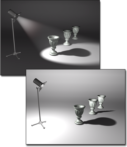

Si vous sélectionnez l'option Dépassement, un projecteur éclaire au-delà de sa zone d'atténuation et projette de la lumière dans toutes les directions. Lorsque cette option est activée, le projecteur envoie de la lumière dans toutes les directions mais ne projette les ombres que dans son cône d'atténuation. Reportez-vous à la rubrique Paramètres projecteur.
Haut : aucun dépassement
Bas : option Dépassement activée
L'option Dépassement rend le projecteur hybride car il remplit à la fois les fonctions d'une lumière omnidirectionnelle et d'un projecteur. Avec Dépassement réglé, le projecteur projette de la lumière dans toutes les directions comme le fait une lumière omnidirectionnelle mais projette encore des ombres ou des projections à la façon d'autres projecteurs. Les ombres et les projections sont limitées à la région d'atténuation: à l'extérieur du cône du projecteur, Dépassement projette de la lumière mais ne projette pas d'ombres ou de projections
La commande Dépassement est utile lorsque vous souhaitez éclairer une zone étendue et ne projeter des ombres que dans une petite partie de cette zone. Définissez l'atténuation afin d'inclure la zone où doivent apparaître les ombres, puis activez l'option Dépassement pour éclairer le reste de la scène. Cette technique permet de réduire la taille des ombres texture et, par conséquent, d'augmenter la vitesse du rendu.
