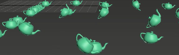

Supposons que vous vouliez qu'un grand nombre de théières bondissent dans votre scène. Une théière qui bondit a été dupliquée une centaine de fois, créant ainsi une scène d'une centaine de théières bondissant simultanément. Vous souhaitez qu'elles bondissent de façon aléatoire ou l'une après l'autre, afin qu'elles donnent l'impression d'être des éléments uniques dans votre scène. Pour ce faire, vous pouvez sélectionner toutes les théières et appliquer des contrôleurs de décalage, qui peuvent être utilisés pour ajuster la synchronisation de l'animation.
Remarque : Des contrôleurs de décalage peuvent être ajoutés et supprimés facilement dans le menu Animation et les paramètres sont exposés dans un modificateur qui s'affiche sur chaque objet.
