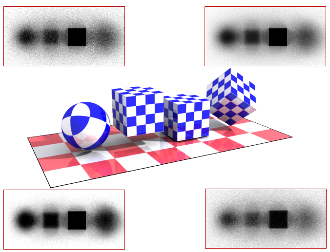

Scène d'origine entourée par des rendus de textures Occlusion ambiante des objets au sol
En haut, à gauche : Echantillons = 8 ; Envergure = 0.8
En haut, à droite : Echantillons = 8 ; Envergure = 0.8
En bas, à gauche : Echantillons = 16 ; Envergure = 0.5
En bas, à droite : Echantillons = 16 ; Envergure = 0.99
