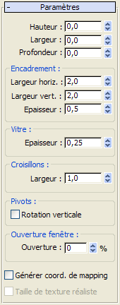

Les rubriques correspondant à chaque type de fenêtre décrivent les commandes et le comportement caractéristique de chacune de celles-ci. La plupart des paramètres de fenêtres sont communs à tous les types de fenêtres et sont décrits dans la rubrique Fenêtres.
Définit la largeur des croisillons du châssis.
Bascule l'axe de pivotement d'horizontal à vertical.
Définit le pourcentage d'ouverture de la fenêtre. Ce paramètre peut être animé.
