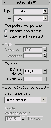

Interface
L'interface utilisateur apparaît dans le groupe de fonctions Paramètres, à droite de la boîte de dialogue Vue particule.
Type
Choisissez le type de mesure à tester. Il est possible de tester la mise à l'échelle ou la taille avant ou après la mise à l'échelle. La valeur par défaut est Echelle.
Par exemple, si la taille selon l'axe X de la boîte englobante d'une particule est de 10 unités système et que vous appliquez l'opérateur Echelle pour l'augmenter de 150 % sur l'axe X, la taille avant et après la mise à l'échelle est respectivement égale à 10 et à 15. Quant à l'échelle, elle est bien entendu égale à 150.
Remarque : Particle Flow mesure, dans l'espace de coordonnées local de la particule, la taille de chaque particule en fonction des dimensions de sa boîte englobante. Avec les options à faible valeur de polygonisation Tétra et Sphère de l'opérateur Forme, le résultat de cette mesure peut différer de la valeur Taille de cet opérateur.
  • Taille avant échellepermet de tester la taille avant la mise à l'échelle.
  • Taille après échellepermet de tester la taille après la mise à l'échelle.
  • Echellepermet de tester le pourcentage de mise à l'échelle.
Axe
Choisissez l'axe à mesurer. La valeur par défaut est Moyen.
  • Moyencette option fournit une mesure moyenne en additionnant la taille des trois axes, puis en divisant le chiffre obtenu par trois.
  • Minimumpermet d'utiliser la plus petite dimension.
  • Médianpermet d'utiliser la dimension moyenne (en termes de taille). Par exemple, si les particules ont pour dimensions X =5, Y = 6 et Z = 12, le nombre comparé à la valeur de test sera égal à 6.
  • Maximumpermet d'utiliser la plus grande dimension.
  • X/Y/Zpermet d'utiliser la dimension spécifiée.
Groupe Test positif si val. particule
Permet d'indiquer si le test transmet les particules à l'événement suivant lorsque le test d'e vitesse réussit ou échoue. Cette option est disponible pour tous les tests à l'exception de Positif lors de l'accélération/décélération. La valeur par défaut est Supérieure à valeur test.
Par défaut, le test d'échelle redevient positif si la valeur testée est supérieure à celle du test, sauf si vous avez préalablement activé l'option Inférieure à valeur test. Par exemple, si vous définissez les paramètres Type sur Echelle et Valeur de test sur 150, et Variation sur 0, puis que vous sélectionnez l'option Inférieure à valeur test, les particules ne se déplacent vers l'événement suivant que si leur facteur d'échelle est inférieur à 150 %.
Zone Taille
Ces paramètres sont disponibles lorsque le paramètre Type est défini sur Taille avant échelle ou sur Taille après échelle.
Valeur de test
Taille spécifique à tester. Valeur par défaut : 10,0.
Variation
Quantité dont la valeur testée peut varier de façon aléatoire. Valeur par défaut : 0,0.
Pour obtenir la valeur de test réelle par particule, le système multiplie la valeur Variation par un chiffre aléatoire compris entre -1,0 et 1,0, puis ajoute le résultat au paramètre Valeur de test. Par exemple, avec une valeur de test égale à 10 et une variation égale à 5, la valeur testée de chaque particule sera comprise entre 5 et 15.
Zone Echelle
Ces paramètres sont disponibles lorsque le paramètre Type est défini sur Echelle.
Valeur de test
Facteur d'échelle spécifique à tester. Valeur par défaut : 100 %.
Variation
Quantité dont la valeur testée peut varier de façon aléatoire. Valeur par défaut : 0,0 %.
Pour obtenir la valeur de test réelle par particule, le système multiplie la valeur Variation par un chiffre aléatoire compris entre -1,0 et 1,0, puis ajoute le résultat au paramètre Valeur de test. Par exemple, avec une valeur de test égale à 100 % et une variation égale à 10 %, la valeur testée de chaque particule sera comprise entre 90 % et 110 %.
Zone Créat. clés décal. de val. test
Sync. par
Permet de définir l'intervalle de temps à utiliser pour animer les paramètres Valeur de test et Variation :
  • Durée absoluetoutes les clés définies pour les paramètres sont appliquées aux images réelles pour lesquelles elles sont configurées.
  • Age particuletoutes les clés définies pour les paramètres sont appliquées aux images correspondantes relatives à l'existence de chaque particule.
  • Durée événementtoutes les clés définies pour les paramètres sont appliquées à chaque particule dès qu'elle entre dans l'événement.
Zone Unicité
Le paramètre Unicité active la randomisation de la variation de la valeur de test. Uniquement disponible lorsque la valeur Variation est supérieure à 0,0.
Valeur départ
Indique la valeur de randomisation.
Nouveau
Calcule une nouvelle valeur de départ à l'aide d'une formule de randomisation.
