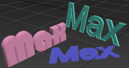

Plan
La valeur par défaut est le plan XY. C'est ici que vous sélectionnez un plan sur lequel vous allez saisir le texte. Choix de plans XY, XZ et YZ.
Remarque : Alt+clic pour placer un point de pivot de flux inversé (le flux du texte saisi sera inversé à partir du point de pivot).
