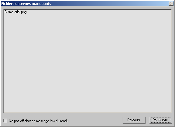

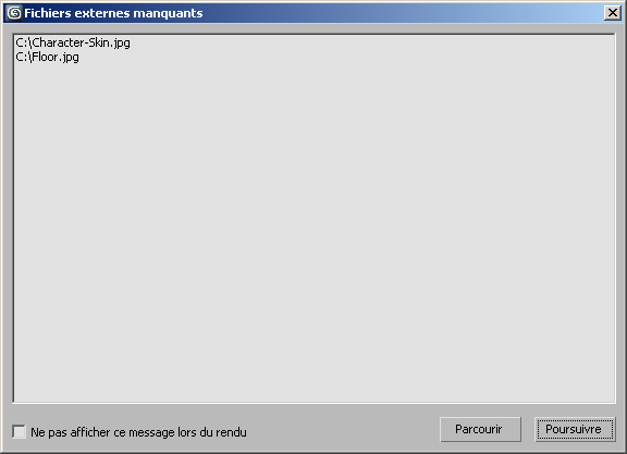

Boîte de dialogue Fichiers externes manquants et Fichiers texture manquants
Une de ces boîtes de dialogue s'affiche lorsque vous essayez d'ouvrir ou de rendre une scène qui comporte des bitmaps ou des fichiers photométriques (IES, CIBSE, LTLI) dont les emplacements ont changé. Ceci se produit lorsque les bitmaps ont été déplacés ou supprimés, ou si la scène a été placée sur un système dont les noms des lecteurs diffèrent de ceux d'origine.
Il existe deux versions de la boîte de dialogue peu différentes l'une de l'autre : la première s'affiche lorsque vous chargez une scène faisant référence à des fichiers manquants et la deuxième apparaît lorsque vous essayez d'effectuer un rendu d'une telle scène.
En haut : cette boîte de dialogue s'affiche au moment du chargement.
En bas : cette boîte de dialogue s'affiche au moment du rendu.
