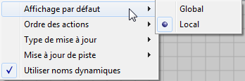

Affichage par défaut
Détermine si l'opérateur Afficher est appliqué localement ou globalement aux nouveaux événements et systèmes de particules. La valeur par défaut est Local.
  • Globallorsque vous créez un nouveau système de particules, un opérateur Afficher est automatiquement ajouté à l'événement global. Il n'est pas ajouté d'opérateur Afficher à chaque nouvel événement.
  • Localajoute un opérateur Afficher à chaque nouvel événement. Ainsi est-il plus facile de distinguer les particules des différents événements dans les fenêtres.
