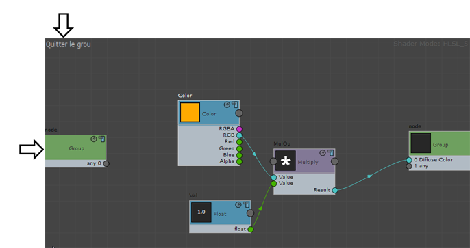

  1. Cliquez sur l'icône du groupe en haut du noeud pour en visualiser le réseau.
    Pour revenir à un réseau de noeud principal, cliquez sur Quitter le groupe dans le coin supérieur gauche du graphique de noeud.
Vue Groupe
Coin supérieur gauche : cliquez sur Quitter le groupe pour revenir à l'éditeur de noeud principal.
Côté gauche : par défaut, le noeud du groupe parent principal est verrouillé sur ce côté.
Remarque : Par défaut, lorsqu'un groupe est ouvert, les noeuds de groupe (le noeud parent à gauche et le noeud de connecteurs à droite) sont verrouillés sur le côté de l'éditeur ShaderFX. Pour personnaliser l'emplacement du noeud de groupe et déplacer le noeud, désactivez le menu Paramètres Verrouiller le groupe sur les côtés.
