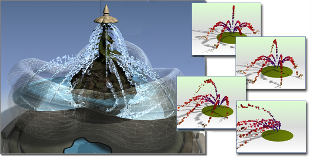

Gauche : jet de fontaine créé en tant que système de particules
Insertions à droite : la déformation spatiale Vent modifie la direction du jet de la fontaine
