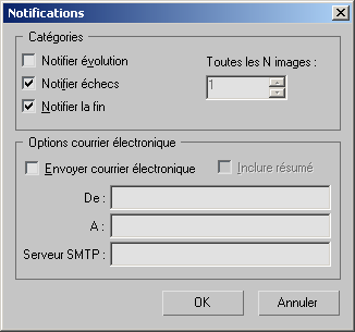

Boîte de dialogue Notifications
Cette boîte de dialogue permet à une tâche de rendu en réseau d'envoyer des notifications par courrier électronique. Ces notifications sont particulièrement utiles lors de rendus laborieux et longs, comme un rendu d'animation, car il n'est alors plus nécessaire de demeurer à proximité du système durant l'opération.
Interface
Zone Catégories
Notifier évolution
Envoie une notification indiquant la progression de l'opération de rendu. Une notification est émise chaque fois que l'opération de rendu s'achève pour le nombre d'images spécifié dans la zone Toutes les N images. Cette option est désactivée par défaut.
Toutes les N images
Nombre d'images utilisé par l'option Notifier évolution. Valeur par défaut=1.
Notifier échecs
Envoie une notification par courrier électronique uniquement lorsqu'un incident empêche l'exécution du rendu. Cette option est activée par défaut.
Notifier la fin
Envoie une notification par courrier électronique à la fin d'un travail de rendu. Cette option est activée par défaut.
Zone Options courrier électronique
Envoyer courrier électronique
Envoie les notifications par courrier électronique.
Inclure résumé
Inclut un résumé de l'avancement du rendu en réseau dans le courrier électronique. Cette option n'est disponible que lorsque l'option Envoyer courrier électronique est activée.
De
Entrez l'adresse électronique de la personne exécutant le travail de rendu.
A
Entrez l'adresse électronique de la personne à notifier de l'état du travail de rendu.
Serveur SMTP
Entrez l'adresse IP numérique du système utilisé en tant que serveur de messagerie.
