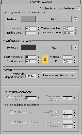

- Sous les paramètres de map Recouvrements
panneau déroulant Contrôles standard, utilisez l'option Type prédéfini pour sélectionner le type de recouvrement pour le mur. Lien pile est l'option par défaut.
- Ouvrez le panneau déroulant Contrôles avancés. Sous Configuration des recouvrements, ajustez les paramètres Nombre horizontal et Nombre vertical. La valeur par défaut équivaut à une hauteur composée de huit lignes, contenant chacune trois répétitions du modèle. Ajustez l'échelle des recouvrements visuellement en fonction de votre scène. Ajustez également les paramètres Texture, Variance couleur et Variance fondu pour peaufiner l'aspect du recouvrement.
- Sous Configuration jointure, ajustez les paramètres de la de texture de la jointure, l'écart entre les recouvrements et la dureté de la jointure. Il est également possible de créer des briques manquantes dans la map en définissant le pourcentage de trous à une valeur supérieure à 0.
- Sous Divers, vous pouvez varier la couleur des recouvrements à l'aide de l'option Valeur de départ aléatoire.

Panneau déroulant Commandes avancées
- Afficher échantillons de textures
- Lorsque cette option est activée, l'échantillon de texture pour Recouvrements ou Jointure est mis à jour pour afficher la texture affectée. Cette option est activée par défaut.
Zone Configuration des recouvrements
- Texture
- Permet de contrôler l'affichage de la map de texture actuellement utilisée pour les recouvrements. Lorsque cette option est activée, la texture est utilisée comme motif de recouvrement à la place de l'échantillon de couleur. Si l'option est désactivée, la couleur des recouvrements est affichée. Cliquez sur l'échantillon de couleur pour afficher la boîte de dialogue Sélecteur de couleurs.
- [Bouton de texture]
- Sert de cible vers laquelle vous faites glisser et déposer des maps pour les recouvrements. Lorsque vous cliquez sur ce bouton alors qu'une map est affectée, 3ds Max affiche le panneau déroulant relatif à cette map. Avant qu'une map ne soit affectée, l'étiquette indique "Aucun".
La case à cocher détermine si la map est utilisée ou non.
- Horiz. Nombre
- Contrôle le nombre de recouvrements dans une rangée.
- Vert. Nombre
- Contrôle le nombre de recouvrements dans une colonne.
- Variance couleur
- Plus la valeur est élevée, plus la couleur variera d'un recouvrement à l'autre. Intervalle : de 0.0 à 100.0. Valeur par défaut = 0.0.
Gauche : Variance couleur = 0.0
Droite : Variance couleur = 1.0
- Variance fondu
- Plus la valeur est élevée, plus la couleur des recouvrements est "fondue" ou désaturée. Intervalle : de 0.0 à 100.0. Valeur par défaut = 0.05.
Gauche : Variance fondu = 0.05
Droite : Variance fondu = 1.0
Zone Configuration jointure
- Texture
- Permet de contrôler l'affichage de la map de texture actuellement utilisée pour la jointure. Lorsque cette option est activée, la texture est utilisée comme motif de jointure à la place de l'échantillon de couleur. Si l'option est désactivée, la couleur de la jointure est affichée. Cliquez sur l'échantillon de couleur pour afficher la boîte de dialogue Sélecteur de couleurs.
- Sert de cible vers laquelle vous faites glisser et déposer des maps pour la jointure. Lorsque vous cliquez sur ce bouton alors qu'une map est affectée, 3ds Max affiche le panneau déroulant relatif à cette map. Avant qu'une map ne soit affectée, l'étiquette indique "Aucun".
- Ecart horizontal
- Détermine l'épaisseur de la jointure horizontale entre les recouvrements. Cette valeur est verrouillée par défaut sur la valeur de l'écart vertical, de façon à ce que les deux valeurs changent lorsque vous modifiez l'une ou l'autre de ces valeurs. Pour les déverrouiller, cliquez sur l'icône du verrou.
- Ecart vertical
- Détermine l'épaisseur de la jointure verticale entre les recouvrements. Cette valeur est par défaut verrouillée sur la valeur de l'écart horizontal de façon à ce que les deux valeurs changent lorsque vous modifiez l'une ou l'autre de ces valeurs. Pour les déverrouiller, cliquez sur l'icône du verrou.
- % trous
- Définit le pourcentage de trous sur la surface de recouvrement résultant des recouvrements manquants. La jointure est visible à travers les trous.
- Dur
- Détermine la dureté des arêtes de la jointure.
Zone Divers
- Valeur de départ aléatoire
- Applique de façon aléatoire des modèles de variations de couleurs aux recouvrements. Cette option ne nécessite aucun autre paramétrage pour générer des modèles totalement différents.
- Permuter entrées de texture
- Permute les textures ou les couleurs entre les recouvrements et la jointure.
Zone Disposition empilement
Remarque : Les commandes de cette zone sont actives uniquement si l'option Recouvrements personnalisés est sélectionnée dans le panneau déroulant Contrôles standard
Configuration modèle
Type prédéfini.
- Changement ligne
- Décale une ligne de recouvrements sur deux selon une distance correspondant à une unité.
- Changement aléatoire
- Décale de façon aléatoire toutes les lignes de recouvrements selon une distance correspondant à une unité.
Zone Edition de ligne et de colonne
Remarque : Les commandes de cette zone sont activées uniquement si l'option Recouvrements personnalisés est sélectionnée dans le panneau déroulant Contrôles standard
Type prédéfini.
- Modification ligne
- Lorsque cette option est activée, elle crée un motif personnalisé pour les lignes, basé sur les valeurs de Par ligne et de Modifier. Cette option est désactivée par défaut.
- Par lignespécifie les lignes à modifier. Lorsque Par ligne a la valeur 0, aucune ligne n'est modifiée. Lorsque Par ligne a la valeur 1, chaque ligne est modifiée. Lorsque la valeur Par ligne est supérieure à 1, les modifications apparaissent toutes les N lignes : si la valeur est égale à 2, les modifications apparaissent toutes les deux lignes, si la valeur est égale à 3, les modifications apparaissent toutes les trois lignes, etc. Valeur par défaut : 2.
- Modifiermodifie la largeur des recouvrements dans les lignes concernées. Une valeur égale à 1,0 correspond à la largeur du recouvrement par défaut. Les valeurs supérieures à 1,0 augmentent la largeur des recouvrements, tandis que les valeurs inférieures à 1,0 réduisent la largeur. Intervalle : de 0,0 à 5,0. Valeur par défaut : 1,0.
Le valeur 0,0 est un cas spécial : lorsque Modifier a la valeur 0,0, aucun recouvrement n'apparaît sur cette ligne et le matériau sous-jacent transparaît.
- Modification colonne
- Lorsque cette option est activée, elle crée un motif personnalisé pour les colonnes, basé sur les valeurs de Par colonne et Modifier. Cette option est désactivée par défaut.
- Par colonnespécifie les colonnes à modifier. Lorsque Par colonne a la valeur 0, aucune colonne ne change. Lorsque Par colonne a la valeur 1, chaque colonne change. Lorsque la valeur Par colonne est supérieure à 1, les modifications apparaissent toutes les N colonnes : si la valeur est égale à 2, les modifications apparaissent toutes les deux colonnes, si la valeur est égale à 3, les modifications apparaissent toutes les trois colonnes, etc. Valeur par défaut : 2.
- Modifiermodifie la hauteur des recouvrements dans les colonnes concernées. Une valeur de 1,0 correspond à la hauteur du recouvrement par défaut. Les valeurs supérieures à 1,0 augmentent la hauteur des recouvrements et les valeurs inférieures à 1,0 la réduisent. Intervalle : de 0,0 à 5,0. Valeur par défaut : 1,0.
Le valeur 0,0 est un cas spécial: lorsque Modifier a la valeur 0,0, aucun recouvrement n'apparaît dans la colonne et le matériau sous-jacent transparaît.
