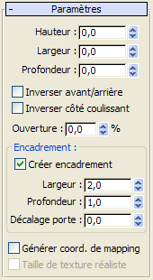

Change d'élément de face par rapport au paramètre par défaut.
Change l'élément coulissant courant en élément immobile, et inversement.
