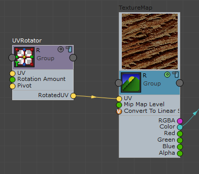

Vous pouvez visualiser les ombrages animés, par exemple, Rotateur UV(Noeuds d'ombrage matériels
Textures
Rotateur UV) dans l'éditeur ShaderFX.
- Cliquez sur l'icône Echantillon de rendu
pour afficher le petit ou le grand échantillon de rendu.
- Cliquez sur le menu Paramètres
Lire les ombrages animés pour visualiser les ombrages animés et les noeuds suivants.
Conseil : Vous pouvez également cliquer sur Lecture (
) dans les commandes de lecture de
3ds Max afin de visualiser l'animation dans les fenêtres.
