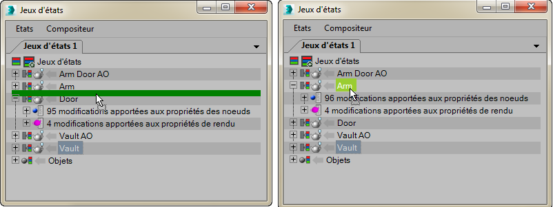

Lorsque vous faites glisser le curseur, une mise en surbrillance de couleur verte à l'emplacement de ce dernier indique la destination des états déplacés.
Gauche : réorganisation des états
Droite : imbrication des états
