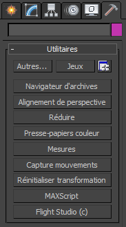

Le groupe de fonctions Utilitaires contient un panneau déroulant permettant de gérer et d'appeler les utilitaires. Lorsqu'un utilitaire est en cours d'exécution, des panneaux déroulants supplémentaires peuvent apparaître. Certains utilitaires utilisent une boîte de dialogue plutôt que des groupes de fonctions.
Le panneau déroulant Utilitaires contient les commandes suivantes, dans la partie supérieure :
Suite
Affiche une boîte de dialogue Utilitaires énumérant tous les utilitaires non encore affichés dans le groupe de fonctions Utilitaires. Sélectionnez un utilitaire de la liste, puis cliquez sur OK pour afficher ses commandes dans le groupe de fonctions Utilitaires. Vous pouvez également cliquer deux fois sur le nom de l'utilitaire.
Jeux
Affiche une liste de jeux de boutons que vous pouvez sélectionner. Par défaut, il n'y a qu'un jeu de boutons appelé MAX Par défaut. Vous pouvez créer des jeux de boutons personnalisés à l'aide de la boîte de dialogue Configurer jeux de boutons (voir ci-dessous).
Conseil : Vous pouvez également ouvrir la liste de jeux de boutons en cliquant avec le bouton droit sur (Configurer jeux de boutons).
Affiche la boîte de dialogue Configurer jeux de boutons, dans laquelle vous pouvez créer des jeux de boutons personnalisés contenant jusqu'à 32 boutons.
Remarque : En cliquant avec le bouton droit sur ce bouton, vous ouvrez la liste des jeux de boutons (voir ci-dessus).
[boutons d'utilitaires nommés]
Ces boutons affichent une sélection d'utilitaires. Pour exécuter un utilitaire, cliquez sur le bouton correspondant. Les paramètres de cet utilitaire peuvent apparaître dans des panneaux déroulants, au-dessous du panneau déroulant Utilitaires ou dans une boîte de dialogue.
Lorsqu'un utilitaire est en cours d'exécution, son bouton reste actif jusqu'à ce que vous cliquiez de nouveau dessus pour le désactiver et fermer l'utilitaire, ou jusqu'à ce que vous cliquiez sur le bouton d'un autre utilitaire.
De nombreux utilitaires disposent d'un bouton Fermer qui apparaît dans la partie inférieure de leur panneau déroulant. Voici un autre moyen de fermer un utilitaire. Si les commandes de l'utilitaire apparaissent dans une boîte de dialogue plutôt que dans un panneau déroulant, le fait de fermer la boîte de dialogue ferme l'utilitaire.
