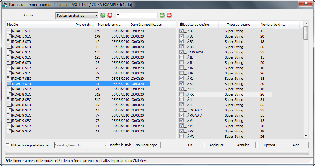

Interface
Ouverte
Cliquez sur ce bouton pour ouvrir une boîte de dialogue Fichier et rechercher le fichier ASCII 12D que vous souhaitez utiliser.
Remarques importantes
  1. Pour vous assurer que la fonctionnalité de mise à jour des objets fonctionne correctement dans Civil View, il est recommandé d'éviter les étiquettes de chaîne en double ou vides dans votre modèle 12D Model.
  2. Les attributs personnalisés de vos chaînes et modèles 12D Model sont ignorés.
  3. Les chaînes non référencées dont aucun nom de modèle n'est associé ne sont pas prises en compte.
  4. Les chaînes 12D Model contenant des espaces sont importées en tant qu'objets forme contenant plusieurs splines.
  5. Importez uniquement les chaînes susceptibles de faire partie de la visualisation. L'importation de chaînes dont vous n'avez pas besoin pour la visualisation aura pour effet de ralentir les performances de 3ds Max. Vous pourrez toujours importer des chaînes supplémentaires par la suite.
  6. Tous les niveaux nuls trouvés dans les chaînes 12D Model importées sont convertis en un niveau 0.000.
  7. Civil View mémorise les chaînes 12D Model qui ont été importées dans chaque scène, empêchant ainsi la même chaîne d'être importée plusieurs fois.
[options de sélection]
Cette zone de contrôles contient des options de filtrage pour vous aider à sélectionner les parties d'un ou plusieurs modèles.
[liste déroulante des types de chaînes]
Vous permet de choisir Toutes les chaînes (valeur par défaut) ou l'un des types de chaînes donnés disponibles dans le modèle actif.
[bouton coche]
Cliquez pour sélectionner les chaînes correspondant à votre choix dans la liste déroulante.
[bouton x]
Cliquez pour désélectionner les chaînes.
[champ générique]
Permet d'affiner la sélection de chaîne en saisissant une expression générique. Valeur par défaut = * (Sélectionner tout).
Vous pouvez également utiliser la liste de contenu du fichier pour sélectionner les fichiers un par un, ou cliquez avec le bouton droit sur la liste pour afficher un menu contenant des options de sélection supplémentaires.
[bouton signe plus(+)]
Cliquez pour sélectionner les chaînes correspondant au champ comportant des caractères génériques.
[Bouton du signe Moins]
Cliquez pour désélectionner les chaînes qui correspondent au caractère générique.
[liste de modèles]
Répertorie les modèles du fichier 12D Model. Cliquez sur un modèle pour le mettre en surbrillance. Vous ne pouvez sélectionner qu'un seul objet à la fois. Vous pouvez cependant sélectionner les chaînes de plusieurs modèles avant de fermer le groupe de fonctions d'Importation du fichier de modèle.
[liste des contenus de fichiers]
Répertorie les chaînes contenues dans le modèle mis en surbrillance, par étiquette. Cette liste affiche également le type de chaîne et le nombre de points. Pour les chaînes de triangulation, le nombre de triangles identifiés sur chaque chaîne est aussi affiché.
