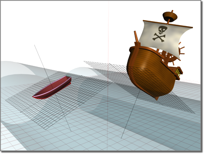

Une grille définit la hauteur du bateau, une autre celle du navire.

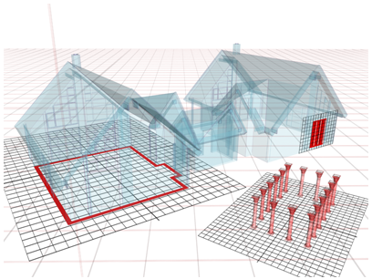

Grille utilisée dans une scène pour aligner les objets.
