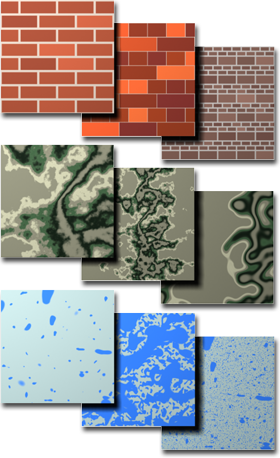

Trois textures procédurales (Briques, Marbre Perlin et Eclaboussure), avec des variations.
