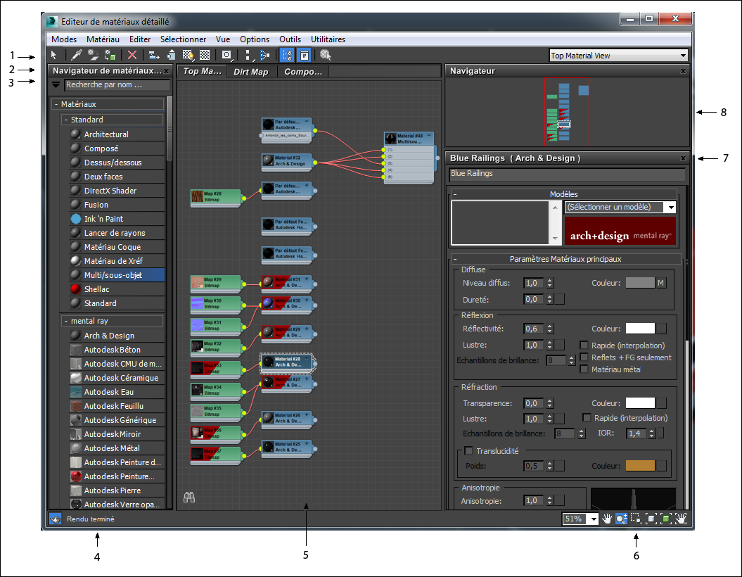

L'interface Ardoise est une interface graphique composée de plusieurs éléments. Les plus importants sont le Navigateur de matériaux/maps, dans lequel vous pouvez rechercher des matériaux, des maps, ainsi que des types de matériau et de map de base ; la vue active, dans laquelle vous pouvez combiner des matériaux et des maps ; enfin, l'éditeur de paramètres, qui permet de modifier les paramètres de matériau et de map.
1. Barre de menus
2. Barre d'outils
3. Navigateur de matériaux/maps
4. Etat
5. Vue active
6. Navigation dans la vue
7. Editeur de paramètres
8. Navigateur
Les principaux éléments visuels de cette interface vous permettent de réaliser la majeure partie de votre travail.
