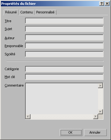

La boîte de dialogue des propriétés comprend trois onglets :
Groupe de fonctions Résumé
L’onglet Résumé dispose de champs permettant d'entrer des informations associées à la scène enregistrée. De nombreux champs souvent utilisés sont disponibles depuis l'onglet Résumé. Si vous souhaitez utiliser un champ non représenté dans l'onglet Résumé, vous pouvez utiliser l'onglet Personnalisé pour définir de nouveaux champs d'informations.
Titre
Entrez ici le titre de votre scène ou animation.
Sujet
Entrez ici le sujet de votre scène ou animation.
Auteur
Entrez ici l'auteur de votre scène ou animation.
Responsable
Entrez ici le nom du responsable de votre scène ou animation.
Société
Entrez ici le nom de votre société.
Catégorie
Entrez ici la catégorie de votre scène ou animation.
Mots clés
Entrez ici les mots clés identifiant votre scène.
Commentaires
Entrez ici vos commentaires. Les informations ajoutées dans le champ Description de la boîte de dialogue Résumé s'afficheront dans le champ Commentaires, et vice versa.
