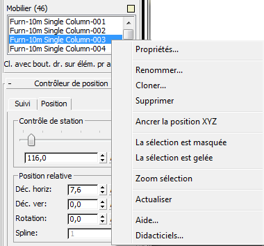

Menu contextuel
Pour afficher le menu contextuel, appuyez sur la touche Ctrl et cliquez sur un élément de la liste, ou cliquez avec le bouton droit de la souris sur l'élément.
Le contenu du menu contextuel varie en fonction du type de l'objet. Exemples du type d'opération possible à partir de ce menu :
  • Renommer un objet.
  • Supprimer un objet.
  • Masquer ou geler un objet.
  • Modifier la couleur du véhicule.
  • Effectuer un zoom sur la fenêtre courante dans le cadrage d'un objet.
  • Appliquer un style de positionnement d'objet, un style d'objet balayé, un style d'objet de rail, un style d'objet de bâtiment ou un style de marquage au sol.
  • Appliquer un objet de rail paramétrique, un objet balayé, un objet de construction ou un objet de marquage au sol à une forme sélectionnée.
  • Ouvrir le Gestionnaire d'objets importés, qui affiche un aperçu de l'état de tous les objets dérivés des données importées.
  • Ouvrir le Gestionnaire d'objets placés, qui permet de modifier les instructions de positionnement de plusieurs objets simultanément.

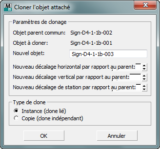

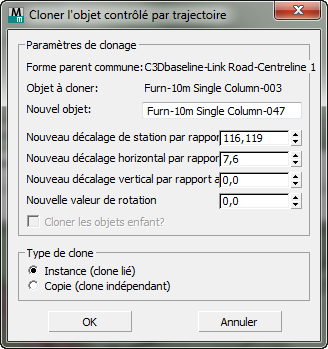

  • Cloner un objet.
    Cette option affiche une boîte de dialogue dont le contenu dépend du type d'objet.
