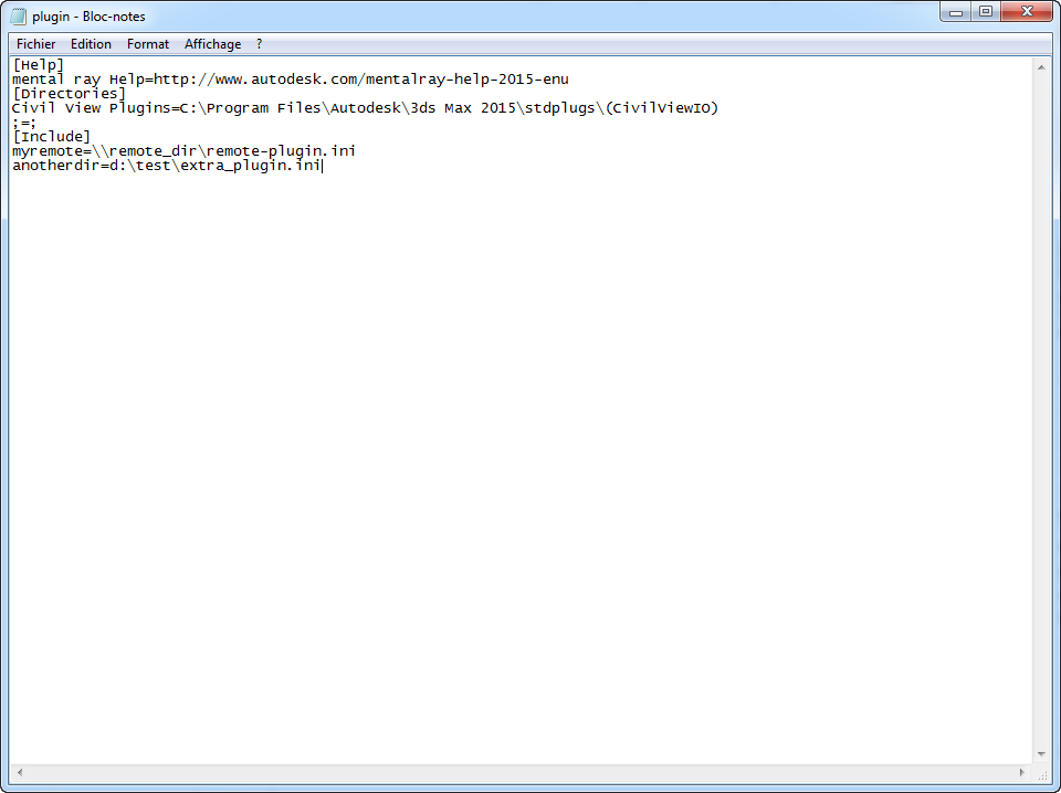

  1. Ouvrez la copie locale du fichier plugin.ini avec l'éditeur de texte de votre choix.
  2. Tapez [Include] à la fin du fichier et appuyez sur Entrée.
  3. Tapez ces deux lignes après [Include] :
    myremote=\\remote_dir\remote_plugin.ini
    anotherdir=d:\test\extra_plugin.ini
    Remarque : Vous pouvez attribuer le titre de votre choix au répertoire (dans le cas présent myremote ou anotherdir). Il peut s'agir d'un répertoire local ou distant. De même, le fichier INI peut être enregistré sous n'importe quel nom.
  4. Enregistrez le fichier plugin.ini, puis fermez l'éditeur de texte.
    Lors du prochain démarrage, 3ds Max chargera les plug-ins à partir des répertoires définis dans plugin.ini, ainsi que dans tout fichier INI distant indiqué dans plugin.ini.
    Vous pouvez ajouter autant de fichiers INI distants que vous le souhaitez, ce qui facilite l'organisation des plug-ins par groupes.
