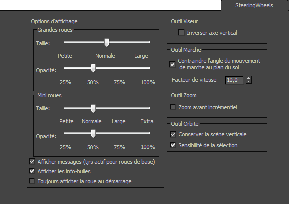

Groupe de fonctions SteeringWheels
Ces commandes agissent sur l'interaction avec la fonction SteeringWheels. Toute modification apportée aux paramètres est conservée entre les sessions.
Interface
Zone Options d'affichage
Grandes roues
Utilisez les glissières pour indiquer la taille et l'opacité des roues de taille standard. Les modifications sont appliquées lorsque vous cliquez sur OK.
  • TailleDéfinit la taille de la roue de navigation intégrale, de la roue de vue d'objet et de la roue de visite de bâtiment.
  • OpacitéDéfinit l'opacité de la roue de navigation intégrale, de la roue de vue d'objet et de la roue de visite de bâtiment.
Mini roues
Utilisez les glissières pour indiquer la taille et l'opacité des petites roues. Les modifications sont appliquées lorsque vous cliquez sur OK.
  • TailleDéfinit la taille de la mini roue de navigation intégrale, de la mini roue de vue d'objet et de la mini roue de visite de bâtiment.
  • OpacitéDéfinit l'opacité de la mini roue de navigation intégrale, de la mini roue de vue d'objet et de la mini roue de visite de bâtiment.
Afficher messages
Active/désactive l'affichage des messages relatifs aux outils, tels que " Appuyez sur les touches flèches pour vous déplacer " pour l'outil Regarder.
Remarque : Certains outils n'ont pas de messages.
Afficher les info-bulles
Active/désactive l'affichage des info-bulles qui apparaissent lorsque vous faites passer le curseur de la souris sur une commande.
Toujours afficher la roue au démarrage
Lorsque cette option est activée, au premier démarrage de 3ds Max, la fonction SteeringWheels apparaît automatiquement à l'emplacement du curseur de la souris. Lorsqu'elle est désactivée, SteeringWheels doit être activé manuellement. Cette option est désactivée par défaut.
Zone Outil Regarder
Inverser axe vertical
Agit sur la manière dont le glissement vertical de la souris contrôle le mouvement de la vue avec l'outil Regarder. Lorsque cette option est activée, si vous faites glisser vers le haut, le point de vue se déplace vers le haut, et si vous faites glisser vers le bas, il se déplace vers le bas. Lorsqu'elle est désactivée, si vous faites glisser vers le haut, le point de vue se déplace vers le bas, et si vous faites glisser vers le bas, il se déplace vers le haut. Cette option est désactivée par défaut.
Zone Outil Marche
Contraindre l'angle du mouvement de marche au plan du sol
Lorsque cette option est activée, le mouvement de marche (avancer, reculer, gauche, droite, haut et bas) est limité par rapport au plan XY de l'univers, quelle que soit la direction actuelle du regard. Lorsqu'elle est désactivée, le mouvement de marche est effectué perpendiculairement au plan de vue. Cette option est activée par défaut.
Facteur de vitesse
Définit la vitesse relative du mouvement de marche. Intervalle : 0,1 à 10,0. La valeur par défaut est 10,0.
Zone Outil Zoom
Zoom avant incrémentiel
Lorsque cette option est activée, si vous utilisez l'outil Zoom sur la roue de navigation intégrale, vous pouvez effectuer un zoom avant avec un facteur de 25 % en cliquant. Lorsqu'elle est désactivée, vous devez faire glisser pour effectuer un zoom avant à l'aide de l'outil Zoom de la roue de navigation intégrale.
Zone Outil Orbite
Conserver la position verticale de la scène
Empêche la rotation de la scène, de façon à ce qu'elle apparaisse retournée lors de l'utilisation de l'outil Orbite.
Sensibilité de la sélection
Lorsque cette option est activée, si vous utilisez l'outil Orbite, la vue est pivotée autour de la sélection actuelle, et non autour d'un centre prédéfini.
