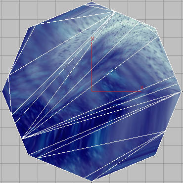

Fusionner les faces
Lorsqu'elle est activée, cette option fusionne les faces coplanaires (ou quasi coplanaires) avant de procéder à l'optimisation. Cette option est désactivée par défaut.
Avertissement : Si la surface planaire comporte des trous, l'option Fusionner les faces peut donner des résultats incorrects. En outre, si la surface planaire présente une correspondance d'UV répétée (recouverte), les informations de recouvrement seront perdues.
Seuil angulaireDéfinit l'angle entre les normales de fusion des faces. La plage de valeurs s'étend de 0.0 à 10.0. La valeur par défaut est égale à 0.0.

Lorsqu'un modèle dispose de faces coplanaires, l'option Fusionner les faces peut considérablement améliorer l'optimisation.
