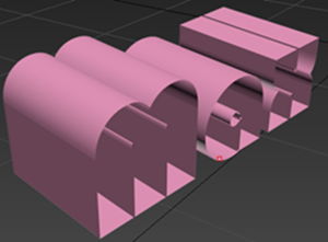

Extruder
Vous pouvez modifier la largeur (trois dimensions) du texte (rendre le texte plus épais ou plus fin).
Segments d'extrusion
Vous pouvez modifier la quantité de segments d'extrusion dans la largeur du texte. Plus le nombre de segments est élevé, plus la courbe est lisse.
