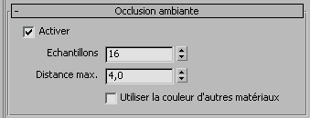

Il existe quatre commandes pour l'occlusion ambiante:
Les illustrations suivantes montrent la contribution de l'AO brute avec deux distances différentes :
Gauche : valeur Distance max. plus élevée
Droite : valeur Distance max. plus faible
L'option Utiliser la couleur d'autres matériaux est désactivée.
L'option Utiliser la couleur d'autres matériaux est activée.
Si vous remarquez que l'utilisation d'AO crée un aspect "sale", avec une obscurité excessive dans les coins, ou des bords sombres autour des objets auto-illuminés, activez Utiliser la couleur d'autres matériaux pour un résultat plus précis.
